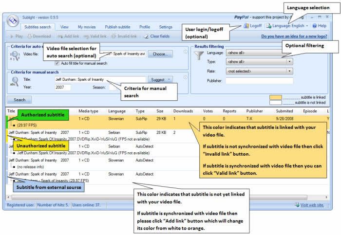

Še glede podnapisov:
Obstaja tudi par programov, ki olajšajo iskanje podnapisov. Programi so:
Sublight (klikni tukaj).
Sublight išče podnapise tako po podnapisi.net kot po drugih straneh s podnapisi.
Ter dva starejša programa izdelana s strani urednikov podnapisi.net, seveda iščejo samo po podnapisi.net: SubLeech in pa SubNotiff (klikni tukaj).
