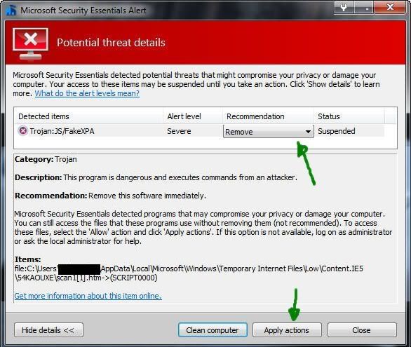

Microsoftov Security Essentials prikaže to okno:
Ko se pojavi takšno okno označiš Remove (če nisi siguren da gre za pravi virus pa izberi Quarantine) in nato klikneš Apply actions. Antivirus bo okuženo datoteko lepo pobrisal iz računalnika.

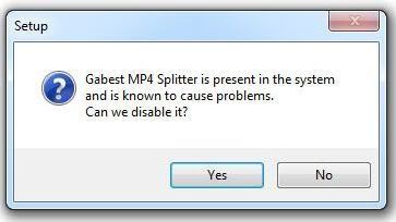

No tukaj še en primer, na kako zvit način se želi namestiti lažni antivirus, namreč dobiš lažno sistemsko sporočilo o nevarnem programu v tvojem računalniku:

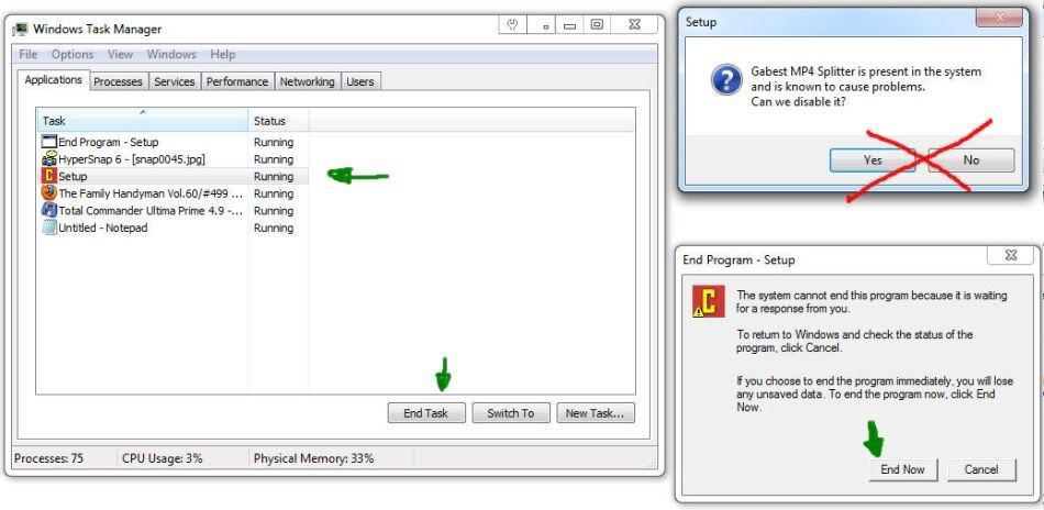

Ko vidiš takšno okno NE klikat nanj!
Pritisni hkrati tipke Ctrl Alt Del(ete) in na naslednjem ekranu izberi zadnjo-spodnjo opcijo (Task Manager). Označi nevarno datoteko Setup (glej na vrh okenca kako se imenuje, v tem primeru je to Setup) in klikni End Task (končaj opravilo), nato se odpre novo okence kjer potrdiš s klikom na End Now (končaj sedaj).
