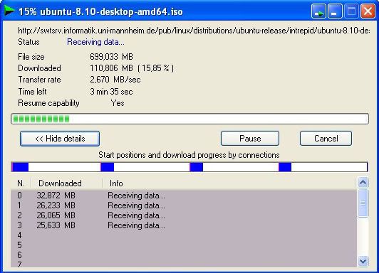

Moja izkušnja z Internet Download Managerjem:
največja hitrost, ki jo dosegam s tem programom je 2,6MBs. peace
Glej te dve datoteki, hitrost je navedena v vrstici Transfer rate (btw: katalogi pohištva Paron):
Linux Ubuntu inštalacijska datoteka, 700MB, je s pomočjo Internet Download Managerja prenesena v nekaj minutah: jevroce
No jaz svetujem, da probaš Free Download Manager, je zastonj, ima vse funkcije plačljivih download managerjev in nenazadnje v kolikor ne bo izpolnjeval pričakovanj (kar pa dvomim) ga lahko mirno odstraniš in namestiš drugega. ok man
